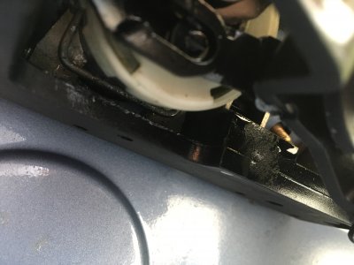

    Neulich stelle ich doch tatsächlich fest, dass mein Kofferraum nicht mehr absperrt, weder per schlüssel noch per zv. Also erstmal Verkleidung runter und gucken. Der Übeltäter war schnell ausgemacht:

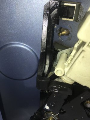

    Der ZV-Stellmotor ist kaputt und blockiert. Ich hab dann erstmal WD40 probiert, was auch half, aber eben nur für die nächsten 2-3 schließvorgänge...
    Also bin ich auf zum Teilemenschen und hab mal 13€ in einen neuen Stellmotor investiert und dachte mir "nur noch austauschen und alles ist gut". Von wegen!
    Der Stellmotor ist von oben (Kofferraum offen) bzw. hinten (Kofferraum geschlossen) am gesamten Schließmechanismusträger verschraubt. Um den Stellmotor auszubauen muss ich ja scheinbar den gesamten Träger samt schloss ausbauen. Wie mach ich das?

    ich sehe zwei für den schließmechanismus relevante schrauben, allerdings hängt der ganze Metallträger scheinbar noch am Schloss selbst.

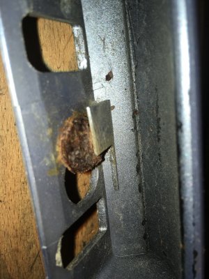

    Der innere Schließmechnismus ist mit allen Endschaltern voll in Funktion, jedoch scheinen die äußeren beiden Griffmulden in der Griffleiste nich mehr richtig verankert zu sein, daher ist der weg auf das Gestänge etwas zu gering und es ist kein Öffnern mehr möglich. Die Griffe machen außen gefühlt weniger Weg als es früher mal war.
    Wie bringt man die Griffleiste weg- habe die 4 Stk. M6 Muttern bereits gelöst aber die ganze Leiste hängt scheinbar noch am Schloß oder der Verbindung innerer Betätigungshebel-äußere Griffmulden.

  • [size=18]Problem gelöst, die Flachkopfschraube unter den Griffen hat soviel Rost aufgetragen, dass der Griff blockiert wurde. habe die verrosteten inneren Schrauben durch die beiden äußeren neuwertigen ausgetauscht[/size]
