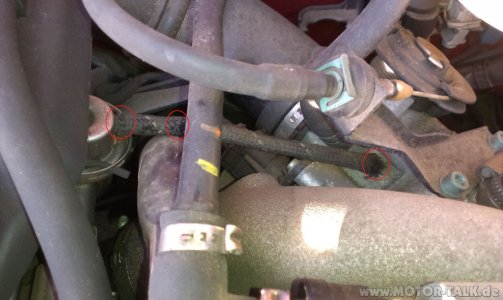

    Dann gibts noch ein Bild was mir heute aufgefallen ist. Auf dem sieht man, dass der Schlauch schon sehr porös ist. Ich weiß jetzt nicht auf Anhieb, was der macht, muss ich mal recherchieren. Vielleicht hat der was mit den Startproblemen am Hut.

  • Hallo, ich lese heute deine Frage, auch wenn es schon ne Weile her ist, dass du die Frage gestellt hast. Hatte genau die selben Probleme.
    Bei mir war es der defekte Temperaturfühler, der dem Steuergerät (und somit dem Motor) mitgeteilt hat, der Motor sei warm. Falls dein Problem immer noch besteht, versuch es mal mit nem neuen Fühler, kostet ca. 15€
