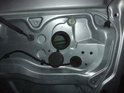

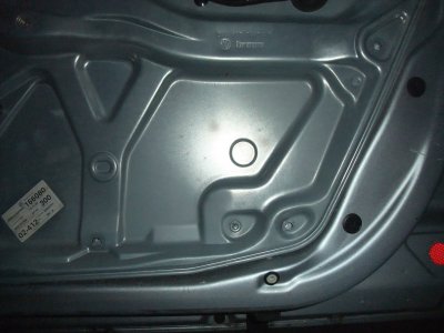

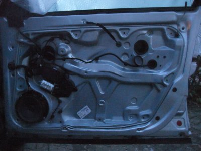

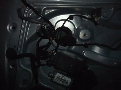

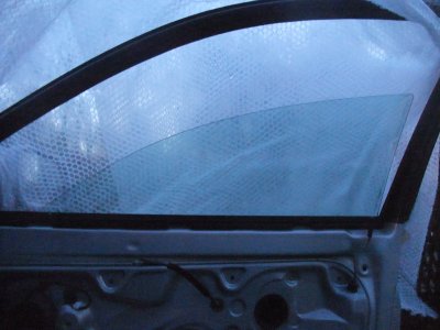

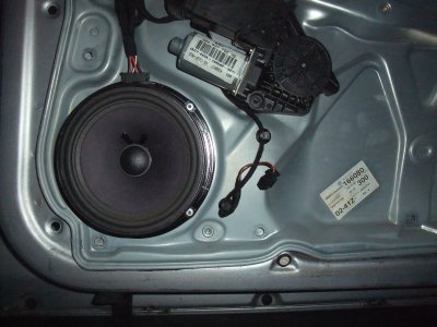

  • Hallo @ ElBento,
    das ist ja gerade mein Problem, die Scheibe hängt zu tief, um an die Schrauben der Klemmen ran zu kommen, ich müsste die Scheibe erst einmal auf die Höhe der Revision-Rundlöcher bekommen. Ich habe bereits versucht, die Scheibe durch hin und her, hochzuziehen, dabei verhakt sie jedoch ab einer gewissen Höhe und es hat auch Knack gemacht, und es hörte sich so an, als ob etwas abgebrochen ist.
    Hilft es eventuell, weitere Teile abzuschrauben, z. B. den Motor oder andere Teile ?
    Hier noch einige Fotos.

  • [email protected] ElBento,
    habe endlich die Scheibe heil heraus bekommen, die vier Nietender Lautsprecherbefestigung aufgebohrt, diesen demontiert und so kam ich an dieBefestigungsschraube der linken Scheiben-Klemme, die anderes Seite konnte ichdann hochziehen und die Schraube durch das Revision-Rundloch lösen. Morgenbesorge ich mir vernünftiges Vielzahn-Werkzeug und löse das Türschloß.
