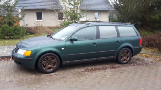

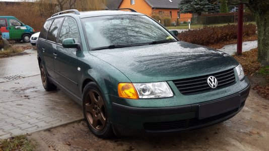

      Moin Moin liebe Leute,
      Ich bin Hannes, 23 Jahre jung und studiere Fahrzeugbau. Mein Auto ist ein 99er AFN Variant in Dunkelgrün (LC6M).
      Der Dicke
      rollt 30mm tiefer, mit Bilstein B8 Dämpfern auf alten Audifelgen, die ich in einem braunen Metallic Ton habe pulverbeschichten lassen.
      Zu Zeit steht der gute leider in meiner alten Heimat bei meinem Mechaniker mit einem Kompressionsproblem.
      Ich bin primär auf der Suche nach ein paar Tipps, wie man den AFN gegen einen AVF/AWX Motor tauschen kann, um etwas mehr Leistung, ein 6 Gang Getriebe und eine grüne Plakette zu bekommen.
      Gruß, Hannes
